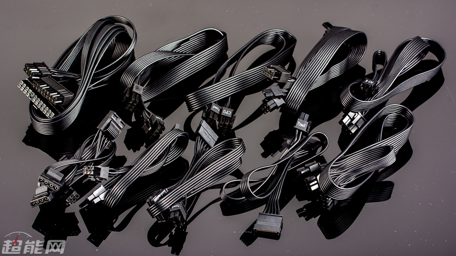

    电源采用全模组接口设计,其中负责连接CPU与PCI-E显卡供电线材的是8pin接口,共计有5个,负责连接D型4pin与SATA供电线材的是6pin接口,共计有4个,24pin主供电线材则从18pin+10pin接口扩展出来,这种搭配也是目前比较常见的全模组接口组合。 全模组接口的好处在于可以根据自己的需要增减线材,以优化机箱的布线,以及自行定制线材,彰显自己的个性化,有一定的可玩度。

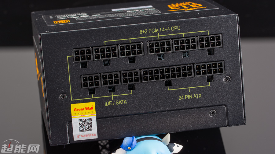

    供电接口方面,猎金部落Gaming G13电源提供有1个24pin主供电、2个4+4pin CPU供电接口、6个PCI-E 6+2pin供电接口、9个SATA供电接口和3个D型4pin供电接口, 其中24pin、CPU与PCI-E显卡供电线材的长度均超过600mm,可满足绝大部分平台的使用需求。

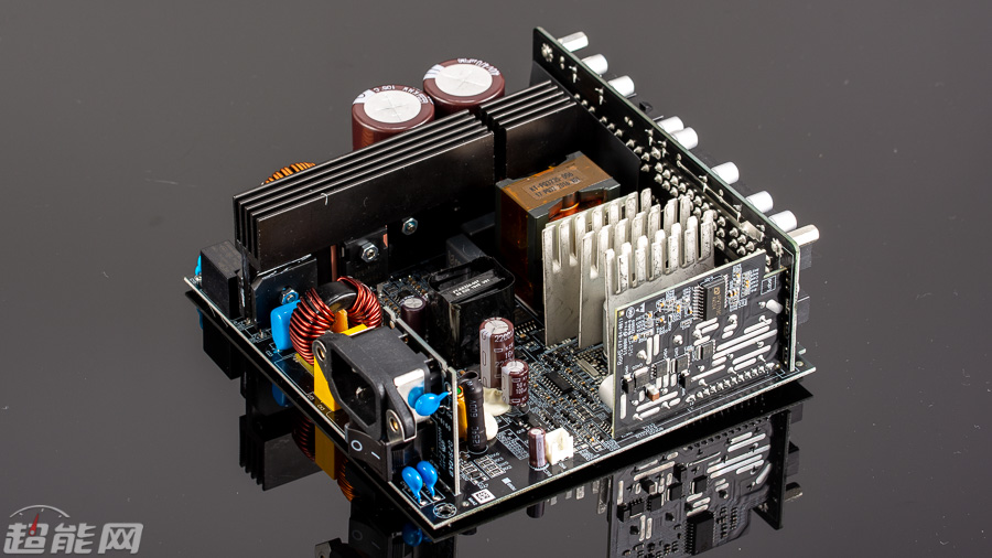

    猎金部落Gaming G13电源采用了无线缆的PCB直插式设计,主动式PFC+半桥LLC谐振+同步整流+DC-DC结构,内部组成非常整齐,各个部分可以说是一目了然,完全展现了长城雄厚的电源设计功底。
    猎金部落Gaming G13电源
    由于猎金部落Gaming G13电源采用了无线缆的PCB直插式设计,因此其内部基本上已经合为一体,包括AC输入插座与输入开关都可以一同取出,不仅赏心悦目,甚至可以说是“治愈强迫症”。

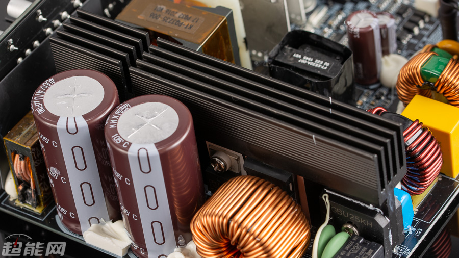

    电源 采用2个日化的电解电容作为主电容,规格均为400V/470μF/105℃,相当于总容量940μF
    电源的一次侧组成

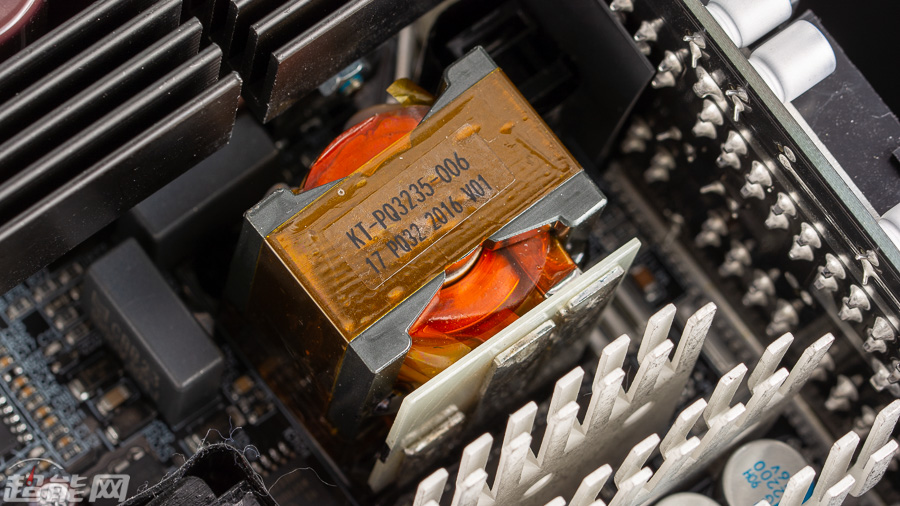

    猎金部落Gaming G13电源采用的是半桥LLC谐振拓扑

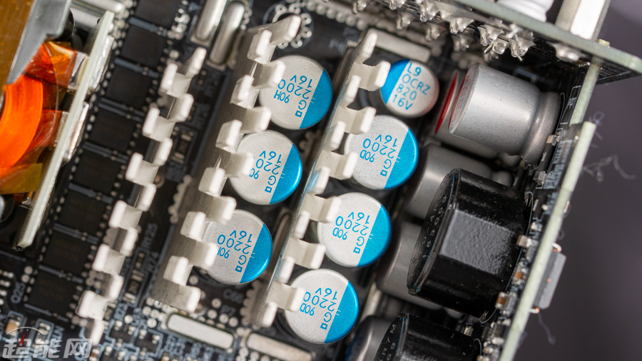

    +12V同步整流电路采用日化的固态电容进行输出滤波
    猎金部落Gaming G13电源的+12V输出采用同步整流设计,整个电路配置有3块铝制散热片,采用日化的固态电容作为输出滤波,配置有8个MosFET,续流管与整流管 各4个,均为NTMFS5C430NL,规格为40V/140A@100℃/1.5mΩ。
