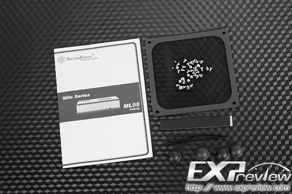

机箱的底部是整块的钢板,留有四个脚垫安装位(中间横向的较小的两个是内部电源脚垫),配合附件当中的橡胶垫,需要用户自己手动贴上。

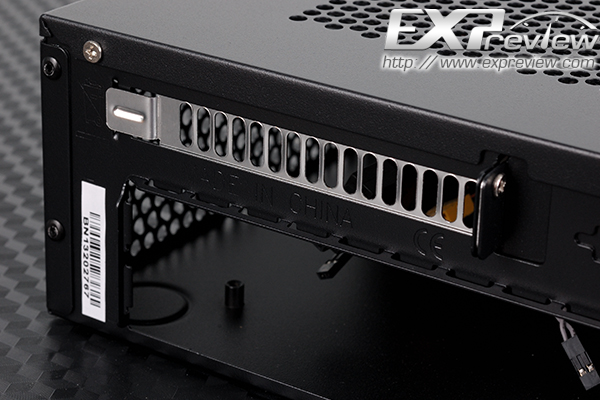

位于主板上方的横向全高PCI-E扩展槽是银欣HTPC机箱的一个特色设计,可用于内置跳线转接为扩展接口。
虽然这样的特殊的设计可能有些用户一时想不到用途在哪,其实许多主板在设计时留有许多跳线,一般机箱的前置接口只是利用了一小部分,例如一般主板都备有对HTPC经常用到的光纤输出和同轴输出,用户要用到的时候就需要这样的PCI-E接口进行转换才能使用,可以说银欣的设计为HTPC用途作了相当周全的考虑。

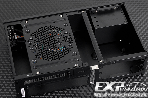

虽然只有7公升的容量,但ML05容纳配件的能力却一点都不含糊,可以安装多达6个2.5寸硬盘或四个2.5寸硬盘+一个3.5寸硬盘(或薄型光驱、12cm风扇),并支持单插槽刀版显卡,最大CPU散热器高度为70mm。
中间可拆卸的金属条对整个机箱的稳定性进行了加固。

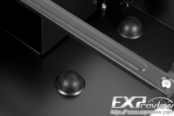

机箱内用以支撑电源的两个脚垫。

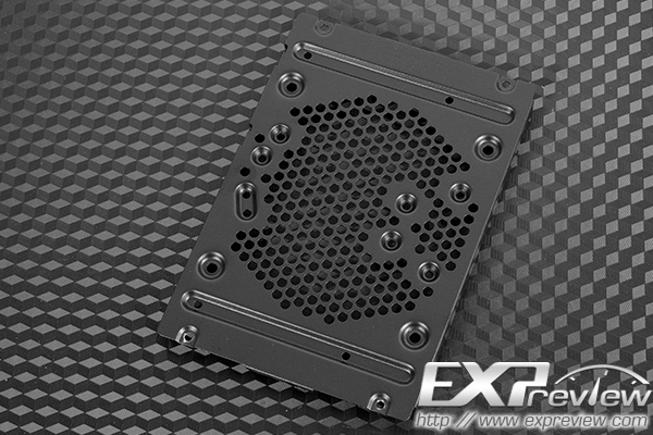

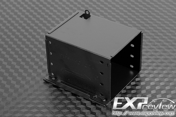

硬盘架可以安装4块2.5寸硬盘,这个设计很实在,在追求小型化的机箱里,没有必要硬性追求3.5寸的硬盘安装位,而且2.5寸硬盘也在朝着大容量发展,满足HTPC的使用是没有问题的。
顶盖的通风口处上有一金属架,可以安装一个笔记本的薄型光驱,同时也可以改装12cm的散热风扇, 也可以安装一个3.5寸硬盘或两个2.5寸硬盘,用途相当多样。
